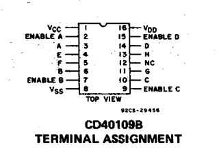

我想使用的另一个逻辑电平转换器是这一个:CD40109B、它具有以下特性...
如果有任何帮助、将不胜感激。 我始终只输出大约2.65V 的电压、电机使用电源和电源异常移动。
