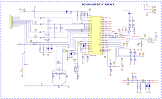

    您好、Alexis_H
    我在此分享原理图设计文件。
    第1页
    第2页

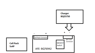

    我们所知故障案例的过程观察:
    1) 1) 未连接电池组5S4P、通过 BQ25750充电器 IC 施加电源。
    2)在高于负载条件且电流为4A 时、多次连接和断开电芯峰值和电池充电器。
    与当前情况一样、可以观察到不同类型的故障。
    - REG18在其中一个板上观察到接地短路。
    - REG18开启1.2V 且 REGIN 未通信。
    - REG18和 REG1 (3.3V)在不同的电压电平上,如1.2V 3.2V 等
    请提出建议。
    谢谢、此致、
    Shashikumar Rai
    Shashikumar、您好!
    请给我一些时间、回顾一下您分享的故障原理图。
    此外、是在电池组与电池充电器连接时观察到所有不同故障、还是仅在连接电池组时观察到其中一些故障?
    如果存在差异、您能说明在哪些条件下发生了哪些故障吗?
    您是否还可以共享.gg 文件或进行的任何配置更改?
    当您说 REGIN 未显示时、您是说它的读数为0V、还是?
    Alexis
