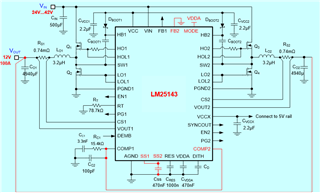

目前、双相降压稳压器采用 LM25143进行设计、该器件是一种单输出交错式操作、具有以下规格。
输入电压:42~24 μ A
Vo:12.
IO:100A
Fsw:300kHz

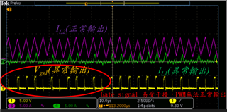

该电路通常无法产生双向交错输出。 我们测试了三个电路、波形相同(波形如下图所示)。
这应该是布局问题。 目前、 这个 LM25143使用了一个双层板、我已经遵循了数据表中的布局指南、并且参考了布局演示板。 不过、由于演示板是六层板、因此很难遵循相同的布局。 我想问、对于本系列 IC 的客户反馈、我是否可以遵循 TI 40引脚 IC 的布局指南、您是否建议使用多层(四层或六层)布线来减少信号干扰? 是否还有任何其他设计和布局细节需要注意? 谢谢你。
    对于此 IC、建议使用6层板、如 EVM 和 产品说明书 第12节所示。 在设计布局时、请参阅以下资源、因为偏离这些建议可能会产生意外结果。 另请注意、LM25143 IC 应遵循的布局指南位于 LM25143数据表中。 对于此器件、不建议采用不同的 TI 40引脚 IC 布局指南。
