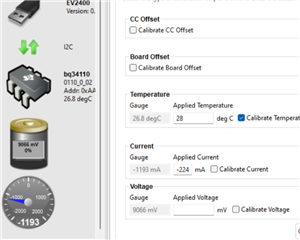

    我还有一个问题与使用此 BQ34110的 bqStudio 仪表板上的电池指示灯有关。 如下图所示、电池电量不会显示并保持在0%。 不久前、我使用的是 BQ34100型号、该型号具有 IT_ENABLE 命令、点击该命令时可显示电池电量。 我不知道如何在 BQ34110上激活此功能、也不知道是否由于此板存在我尚未识别的某些问题而处于0%。
