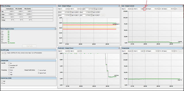

1)  Fusion Digital Power 设计器扩展问题 :在 Fusion Digital Power Designer 中的 Iout 图从-4A 开始,我试图更改图形,但由于实际值从-4A 开始,我看不到任何图形。 帮助我如何调整它?

    [报价用户 id="636848" url="~/support/power-management-group/power-management/f/power-management-forum/1467770/tps546d24sevm-2ph-voltage-drop-and-iout-not-supported-more-than-5a-tps546d24sevm-2ph ]1)  Fusion Digital Power 设计器扩展问题 :在 Fusion Digital Power Designer 中的 Iout 图从-4A 开始,我试图更改图形,但由于实际值从-4A 开始,我看不到任何图形。 帮助我如何调整?
    要修改 Y 轴、请相应地调整 Min Y (最小 Y)值。
    我做了完全相同的,但 问题是实际值,因为它从-4A 改变轴后,我看不到任何东西在图表上,因为值是-4A。 因此、我的问题不是"如何更改图表...但如何在病房上将此输入值从-4A 更改为0A、我希望我能够解释一下?

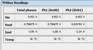

    尊敬的 Sal:
    我完全相同但 问题是实际值、因为它从-4A 开始更改轴后、我在图形上看不到任何东西、因为值是-4A。 我的问题不是"如何更改图表...但如何在病房中将此输入值从-4A 更改为0A、我希望我能解释一下?
    请参阅此技术文章、了解如何提高 PMBus 输出电流测量精度:
    https://www.ti.com/document-viewer/lit/html/SSZTCN2
    调整 IOUT_CAL_OFFSET 和 IOUT_CAL_GAIN 可以提高电流读数精度。
