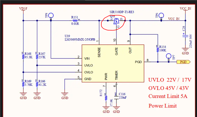

对于低压和高压保护、我们都使用 LM5069-2;正常电压为24Vdc、低压设定点为17Vdc、高压设定点为40Vdc。 我们将输入电压更改为10Vdc 或45Vdc。 它不会关闭。

    请分享原理图以供审阅。

    我在这里附上了原理图。

    尊敬的 Ashok:
    您以相反的方式连接了 FET。 请将其反转。 现在、VIN 通过体二极管从 VOUT 处传导。

    尊敬的 Kunal:
    我们交换了连接漏极和源极、现在栅极引脚上的电压为0.25V

    请填写该计算器并分享以供审核。

    尊敬的 Ashok:
    计算器元件值与原理图不匹配。 您是否更新了计算器?
    您的设计是否可以正常工作?
    是这样吗? 好的、我将再次检查所附的文件。 但我们发现 TINA 仿真结果有效。
    7824. LM5069_CLA V_D_Latest 的副本 Design_Calculator_(4)
    在这里、我附上了更新的计算器。 我们发现、我们需要手动键入一些值。  请尽快检查并帮助我们。

    尊敬的 Ashok:
    请调整 RPWR、以使功率限制高于25W 的最小值。

    尊敬的 Kunal Goel:
    我将替换高于25W 的电阻值、它是建议的最小功率吗? 因为我们的系统通常不会消耗这么多的功率
    我们介绍25千欧是否允许 RPWR?
    计算器建议的最小功率限制为25W、以确保功率限制具有相当高的精度。
    请查看所显示的25K 功率限制计算器。
