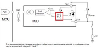

我的客户对输出漏电流有一些问题、如下所示。
问题1:
在 TPS2HB50-Q1处、数据表7.5指定了 VEN=vDIA_EN=0V 时的输出漏电流。
我的客户想知道 VEN=0V 且 VDIA_EN=5V 时的输出漏电流。
您能否提供请求的数据?
问题2:
问题与 TPS1HTC100-Q1的 Q1相同。
问题3:
在 TPS2HB50-Q1上、我的客户在 VEN=0V 和 vDIA_EN=0V 时测量的输出泄漏电流为0.02uA。
他们还在 VEN=0V 和 VDIA_EN=5V 时对其进行测量、结果为20uA、高出1000倍。
我的客户想知道 VEN=0V 和 vDIA_EN=5V 时输出漏电流的大小仅为 VEN=0V 和 vDIA_EN=0V 时的1000倍。

    其测量方法是在输出端(VOUT)和 GND 之间放置电阻(200 Ω)。
    当 VEN=0V 且 vDIA_EN=5V 时、测量该电阻器(200 Ω)上的电压。
    电压/ 200 Ω=电流。
    因此、它不同于 IDI( IC 本身的当前消耗量)。
    当 vEN=0V、vDIA_EN=5V 时、使用该方法测得的电流为20uA。
    TI 是否认为此20uA 值合理?
    他们希望了解 TI 对此的评论。

    Hirano,
    当开关被禁用时、如果 DIA_EN 为高电平、内部比较器将检测 VOUT 的情况。 如果
    负载断开(开路负载条件)或发生电池短路时、VOUT 电压将高于
    开路负载阈值(VOL、OFF)并且在 SNS 引脚上指示故障。 与 MΩ 1k Ω 内部上拉电阻器串联
    一个内部 MOSFET 开关、因此如果只必须是完全开路负载、则无需外部组件
    操作人员。
    如需更多信息、请参阅 数据表的第9.3.2.1.2节。

    您好、Hirano:
     MΩ 在 DIAG_EN 启用且器件禁用时激活的1k Ω 内部上拉电阻、这是合理的。 主要是我会参考之前的响应、并使用数据表。
    BR、
