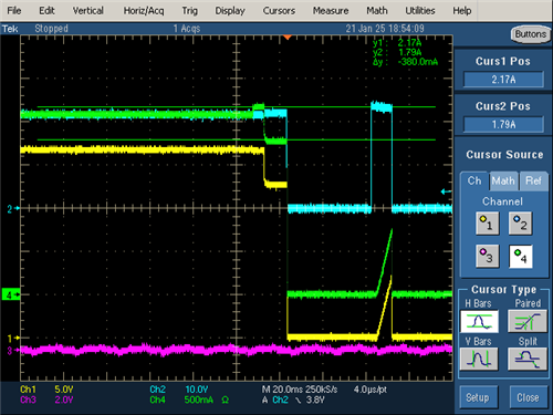

我想确认 I_LIM 在 TPS1641 (16412和16416)中的工作方式。
产品说明书中显示了该情况
当输出电流处于 ILIM< IOUT<IOCP 范围内时、器件会在将提供给 IOCP 的电流设置为固定持续时间、然后在表8-1中将电流限制为 ILIM 的最长持续时间达到 tILIM-Dur。
~、就我的客户和我的测试而言、它在达到 ILIM+A 几个10k Ω 100mA (取决于 ILIM 设置值)之前没有开始限制操作。
当(ILIM+A 几个10m~100mA)< IOUT < IOCP 持续时间为刚性时、输出电流限制为 ILIM。 我在数据表中找不到有关此行为的任何描述。
这是预期行为吗?
例如、我使用我们的 TPS1641 EVM 在以下3个用例中进行了测试。
当 I_LIM 设置为30mA 时、当输出电流达到40mA 时、它会在整流后将电流限制为30mA。 如果低于40mA、则永远不会限制电流。
当 I_LIM 设置为1.0A 时、当输出电流达到1.18A 时、它会在刚性持续时间后将电流限制为1.0A。 如果它低于1.18A、则从不限制电流
当 I_LIM 设置为1.8A 时、当输出电流达到2.17A 时、它会在整流后将电流限制为1.8A。 如果低于2.17A、则永远不会限制该电流。
下面是我在1.0A 和1.8A 配置下为此测试所用的波形
<1.0A 配置>
CH1 (黄色):VOUT、CH2 (蓝色):FLT、CH4 (绿色) IOUT}
我对该测试使用了手动变量电阻。 未使用电气负载。
< 1.8A 配置>
(请忽略 ch3)
OBA

    在数据表中、输出电流的额定值为5.49k Ω(1.671 ~ 1.881)。  但是、从我的测试来看、电流限制直到大约2.17A 时才会触发。
    如果这种行为是真实的、则数据表中根本不会描述这种行为。  我不知道他们是否可以接受它。
    但在讨论它之前,我们必须知道什么是正确的行为。
    OBA
