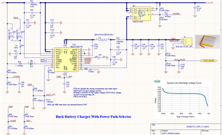

您好、我对随附的原理图有一些疑问:
*我从板上的另一个直流-直流输入稳定的5V 电压。 我能否避免使用连接到引脚5和6的输入 MOSFET?
* R28/R13/R29靠近 MOSFET Q3的电路是否正常? 我看到过仅包含 R13的原理图...
*电路的其他部分是否正常?
非常感谢。
    尊敬的 Ben:

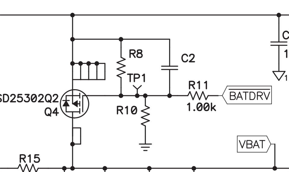

    不需要交流和 RB FET。  我建议添加一个肖特基二极管。  否则、当 Q3导通时、电池将连接到充电器输入端。
    关于 Q3、1S 应用需要电阻分压器。  在用户指南中、BOM 第一列:
    Jeff
