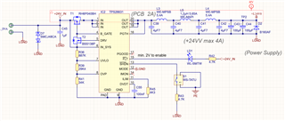

我们在其中一个应用中使用了 IC TPS2663x。
输入电压为24V。
电流限制设置为4A。
欠压设置为18V、过压设置为33V。
您能不能再看一下原理图。
此外、如果 SHDN 引脚悬空、是否存在任何问题?
正在查找您的回复。
    您好 SV、
    PGTH 由于不使用 PGOOD、因此可以保持悬空或连接到 GND。
    可以、SHDN 可以保持悬空、因为它具有内部上拉电阻。
    概览原理图对我来说很好。
