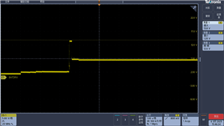

在我们的新笔记本电脑主题中、我们发现 BQ24715的 BATDRV 引脚在首次插入适配器时会输出高电平脉冲、这 会导致明显的哨声。  但超过10秒后、输出将正常、并且噪声 停止。
BATDRV 引脚的波形如下(黄线):
当我们取出电池并插入适配器后、BATDRV 引脚的输出正常。

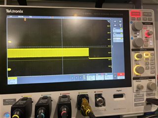

    输入电压和电流的波形如下图:
    从波形可以 看出、当 BATDRV 电压(C3、红色)抖动、VIN (C1、黄色)相对稳定时、 充电电流(C4)也出现明显波动。
