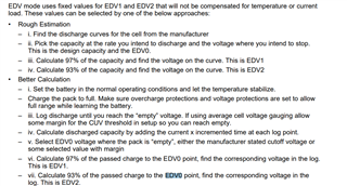

在我们的应用程序中、我们将关断 BQ78350。 之后、当我们再次唤醒时、我们可以看到 OCV 估算、在下一个周期中、我们在 EDV2处面临 SOC 跳变问题。 我们的实际容量为50AH、但我要在设计和 FCC 中将其配置为46.5AH、因为我想减小电压窗口、也就是减少 DOD。 但 I OCV 估算使用4.18至2.5节电池电压的完整电压窗口。 需要 IT 支持。
1.设计和 FCC = 46.5AH
2. DOD 为 EDV 2=15232
3.电池电量不足%= 7%
如何降低 OCV 估算中的电压窗口限制。

    我要通过手动库仑计数(计算通过的电荷)将 FCC 设置为真正的可用容量。 然后、增加终止电压(切断电压)、到您恰好获得46.5AH 的位置。

    请注意、监测计始终不使用 OCV 表。 它仅使用从 SHUTDOWN 模式唤醒时的 OCV。 这是它与该特定 CEDV 电量监测计之间的差异。 请注意、其他 CEDV 监测计根本不使用 OCV 表。
    以及如何编辑终止电压参数。 请在 bqStudio 中导航到数据存储器并将值更改为以下寄存器。
    Terminate voltage =最低放电电压、监测计报告 SOC 为0%。 这个是固定的 EDV 0。
    参考: https://www.ti.com/lit/an/slua924/slua924.pdf

    因此、根据您的建议、如果我希望根据电压窗口进行限制、则必须使用固定的 EDV、并不会发生基于电流和温度补偿的输入。
    不过、我还是会进行测试
