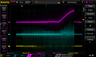

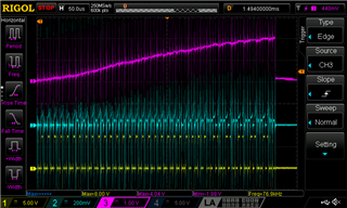

我设计了一个具有12-50V 输入和28V 输出电压范围的推挽式转换器。
但是、电路通电一段时间后、RES 引脚的电压会上升到2V 并进入断续模式。
什么原因可能导致这种情况? 您能帮忙吗?
我要连接示波器图像。 我的负载为100 Ω。
注意: 即使我断开 CS 引脚、我也会看到相同的信号。
CH1:OUTA 引脚信号、
CH2:CS 引脚信号、
CH3:RES 引脚信号。
    当 CS 信号高于其阈值时、RES 引脚电容器将充电、当 CS 引脚信号不高于阈值时、则以较小的电流放电、请参阅数据表的7.3.6。 因此、您需要确保 CS 噪声很小、以免达到 CS 阈值、从而避免 RES 达到2V 而导致断续。
    感谢您的回答。
    即使我断开 CS 引脚(电压电平0V)、我也会在 RES 引脚上看到相同的信号。
    断开 CS 并不意味着 CS 引脚上没有噪声。 您可以将 CS 短接至 LM25037 GND 以停止 RES 电压达到2V。
    请遵循第7.3.6节。
    这就是我所说的电压电平0V 时的含义。
    如果您将 CS 连接到 GND 并且仍然看到 RES 达到2V、则 IC 发生故障。 请参阅第7.3.6节。 您可以在 LM25037 EVM 上测试 IC。 如果仍然不好、则需要放置一个新的装置进行测试。 您将看到板上的器件已失效。

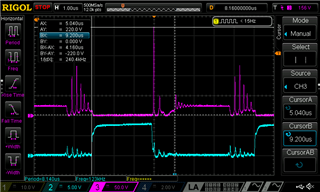

    我更新了布局、同时考虑了您所说的内容。  我的电路开始工作了。
    我现在有一个新问题。  无论做什么、我都无法将效率提高到55%以上。
    我测试的功率范围是28W 到90W。 每个功率值的效率为55%。

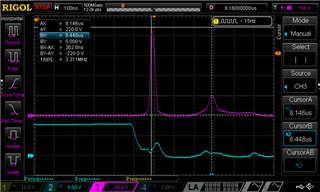

    得到了高 VDS 电压。  尽管我尝试了一些不同的缓冲器、但还是无法降低。
    在这种情况下、您有什么建议吗?
    MOSFET 器件型号: IXTH130N10T
    CH2:VGS、CH1:VDS
    输入电压:12V 输出电压:28V 输出电流:1A
    请用图片展示您的测试设置、以便我们了解您的效率测试设置是否正确。
    请展示您的缓冲电路、在其中将缓冲电路添加到电路板、缓冲器参数以及每组缓冲器参数上的波形。

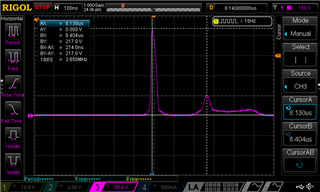

    非缓冲器 VDS:
    仅电容器(电阻器目前短路) Cs:680pF
    计算得出的 Cp:590pF
    计算得出的 LP:3、22uH
    计算得出的 Zo:73、87 Ω

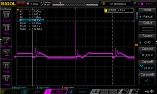

    添加缓冲器后:(Cs:680pF Rs:74 Ω)
    请提供您的原理图并圈出缓冲器电路。
