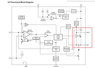

在 LMR14020修订版 B 中、BOOT 至 SW 引脚电压已从7.5V 降低到5V。
如何计算 Boot 和 SW 引脚上的最大电压。 仅是 Vgs 的压降、或者我们需要考虑其他参数。
在我们的应用中、我们使用9V 的输入和6.5V 的输出。
    您好、Pavan
    由于外部启动电容器由内部电路充电、因此它将确保启动电压保持在5.5V 以下。
    我希望这能解答您的问题。
