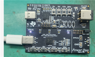

    我设计了这个原理图并制作了一个 PCB。 但它不能用作15V、20V PD 灌电流。
    其工作电压为5V、9V。 我根据数据表第42页制作了电路。
    我希望它是5V~20V 灌电压。
    1. Xiaomi adc6501tm
    使用此适配器。
    2.
    tps65987d 德州仪器(TI) USB-C-PD-DUO-EVM
    我已经使用此板验证了适配器 PD 接收器。
    3. EP-ta800
    此外、Samsung 适配器正常输出9V。
    4.
    输出20V 时、它将重新启动。 请参阅随附的视频。
    youtube.com/.../_MOWSFHp-DE
    我还需要检查哪些其他内容吗?

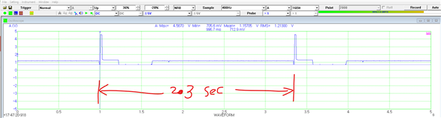

    此外、这是 CC1示波器的捕获图像。 它以2.3秒的间隔重新启动。

    你好、Shin、
    很抱歉这里出现延误!
    我看了一下寄存器写入情况、我们读取的寄存器是错误的。 我们需要查看 TX 灌电流电容器寄存器、而不是接收到的电容器寄存器。
    我将看一下您的原理图并通过 OOW 进行验证。
