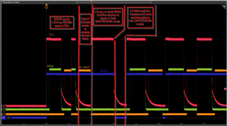

    我刚才做了一项测量、以显示切换期间的问题;这是一个长波形、您可以看到 DDSG 在一个实例中都没有上升。
    正如您在我的原理图中看到的、5V5进入 LD 引脚和内部线性稳压器。
    我已经添加了 RST_SHUT 和 Reg18、我认为这有助于理解发生了什么情况。 在我看来、一切都很正常、只是 IC 不能正常引导。
    红色和绿色迹线分别为1V/div、橙色和蓝色500mV/div
    Marco
    尊敬的 Marco:
    感谢您分享该波形和更多信息。
    您是否介意在开始切换 RST_SHUT 引脚之前、LD 为什么要连接到 REGIN 以及它为什么会骤降?
    REGIN 向 REG1提供电压、您使用该电压为 DDSG/DCHG 引脚供电。
    从您共享的映像来看、切换 RST_SHUT 引脚时、似乎正在执行部分复位和完全关断。 部分复位是指 RST_SHUT 保持高电平的时间小于1秒、而完全关断是指 RST_SHUT 驱动为高电平的时间通常大于1秒。
    DDSG 在一个实例中没有上升时的长波形似乎是由于进入软关断模式、在尝试进入关断模式但在 TS2保持低电平时(在您的情况下、是使 LD 引脚处于高电平时)、可能会出现这种情况。 此 软关断模式常见问题解答复位常见问题解答关断模式常见问题解答 可能有助于详细解释我所述的内容。
    我分享了一个图片、其中包含我认为正在发生的事情的一些评论。
    Alexis

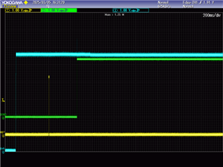

    只是为了确认 RST 上的短脉冲确实起作用、如此捕获所示。
    Marco
