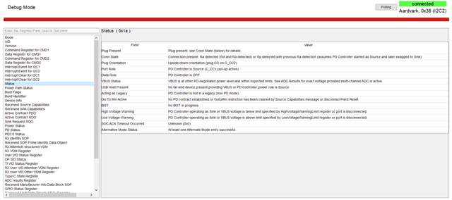

    我建议首先调试连接状态、并确保:
    1.已协商 PD 协议(检查状态寄存器0x1A)
    2.已进入 DP 交替模式(数据状态0x5F)
    HPD 在固件中为高电平(数据状态0x5F)
    是否确定 PD 控制器进入了正确的操作模式? 您是否在寄存器0x03 (模式)中看到"APP"模式?
    您是否有 PD 分析器工具? 如果可能、您能否获得失败事务的 PD 日志?
    USB Type-C PD 交替模式协议将按"注意"之前的正确流程执行。
    但是、GPIO 3的 HPD 引脚保持为"L"作为输入。

    连接到显示器时、EVM 上的 HPD (GPIO 3)工作正常。 在客户电路板上、GPIO 0和 GPIO 1在连接到显示屏时工作正常、但 GPIO 3方向仍作为输入(0x0)、HPD 不输出"H"。
