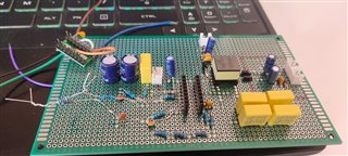

    说明一下、我不使用跳线或试验电路板、它看起来像这样。
    请告诉我、然后我也会试用 PCB。

    您也可以将您的布局发送给我以进行检查。 我认为、只有在将电路放置在 PCB 上时、调试才有意义。
    感谢您分享试验电路板、但我认为在此设置下、无法使其正常工作。
    我不使用跳线或试验电路板、看起来像这样。
    我不明白、IC 如何连接到此胸板? 我想使用上图中的跳线吗?

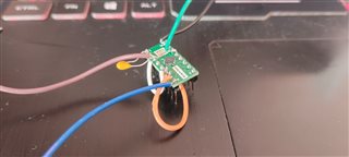

    我不使用试验电路板。 这里还有一些图片;这或许能够澄清我在做什么。
    IC 位于 QFN 适配器上、该 QFN 适配器具有分接至引脚接头。 您可以看到、我要将它连接到我的系统。

    尊敬的 Naveen:
    我现在明白了。 不管怎样、就像这样、它不能正常工作。
