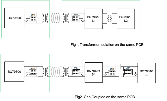

客户询问这种隔离结构是否可以简化为仅一个变压器(  前后都有电阻、电容和 ESD 电路)? 在 同一 PCB 上有多个 BQ79616的条件下、无需使用较长的双绞线电缆。 谢谢。
BRS、
Francis
    Francis
    有。 当同一 PCB 上有两个 BQ79616时、客户可以使用一个变压器。
    电路连接是否如图所示?
    对于与另一个 PCB 上的 BQ79600进行通信的 BQ79616节点、中间 BQ79616节点是否可以省略 ESD 元件?
    第一个问题‘s 答案是"是"。
    如果电容耦合在同一 PCB 上、则需要 TVS、并且 TVS 应放置在靠近 COML/N 的位置
    IF 变压器隔离在同一 PCB 上。 TVS 是不必要的。
