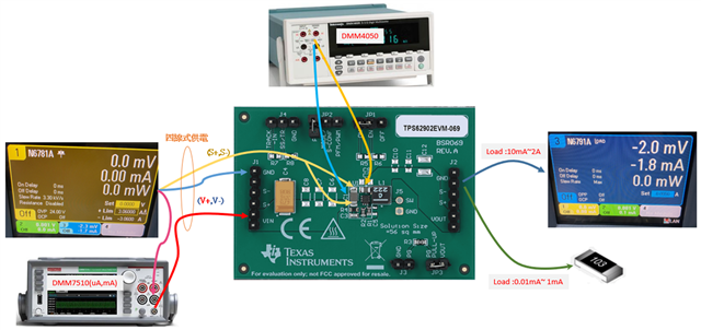

我的客户设计了这款芯片、并需要进行轻载效率测量。 ‘试图对其进行测量、但测量结果似乎低于产品说明书的数据。
那么、您能建议如何指导客户进行测量吗?
客户需要使用哪些测试设备?

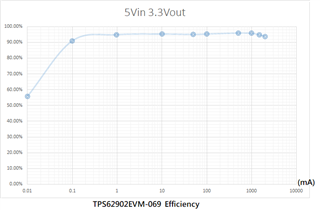

    我的客户遵循了我们的建议来测量轻负载效率、以下 列表是其测量 结果。
    请告知是否合理、或者您能否提供我们的测量结果以供比较?
    适用于电流测量设备: DMM7510
    对于电压测量设备:DMM4050 (它们测量最靠近 IC 侧的电容器)

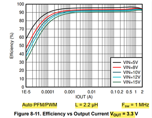

    和数据表中的测量结果 COMP 进行计算。
    当 ILOAD = 0.01mA 或0.1mA 时、效率较低 2%
    当 ILOAD = 100mA 时、1A/2A 效率较低 0.5%
    这些数据是否合理且在容错范围内?
    请评论?
    Paul、你好!
    0.01mA 和0.1mA 处的负载似乎出乎意料。 我认为原因是这些负载点的负载不准确。
    对于 ILOAD = 100mA / 1A/2A、 我认为 由于设备差异、误差是可以接受的。

    它们的测量装置。 该测试正常吗
    您是如何测试输出电流的? 是什么呢?
    Colin
    Colin
    是的、它们使用 Rsense 测量电压、然后转换为电流。
    Paul、你好!
    检测电阻会消耗一些功率。 这就是为什么效率低于数据表。
    由于输出功率较小、该误差在轻负载条件下非常明显。
    我建议使用高精度电流表进行测试。
    现在我们已经弄清问题的根源、您可以信任我们的数据表结果。
