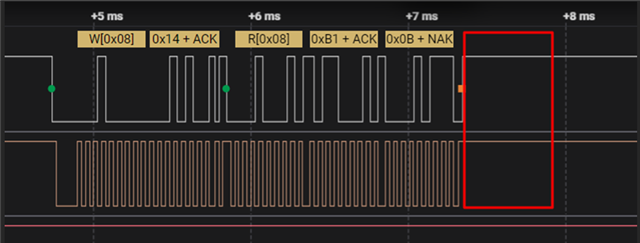

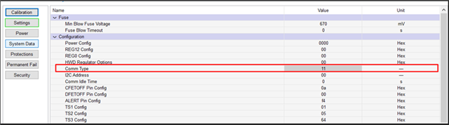

我目前正在与合作 BQ76952 和遇到了与启用 CRC 的 I2C 通信相关的问题。 显示了上的电流设置 EVM 板 使用 I2C 通信而不使用 CRC、但在中找到 TRM 从而可以通过设置启用 CRC COM 类型 寄存器0x11。
我遵循了程序和使用 BQStudio 中工作 以更改 COM 类型 不同寄存器 0x11 但是当我发送读取命令时 0x14 (Cell 1电压) 、返回的数据仍然是一个没有 CRC 的单字。
您能说明一下为什么即使在设置之后也没有应用 CRC 吗 COM 类型 不同寄存器 0x11 ? 是否还需要配置其他内容或采用不同的设置 BQStudio 中工作 启用 CRC 功能?

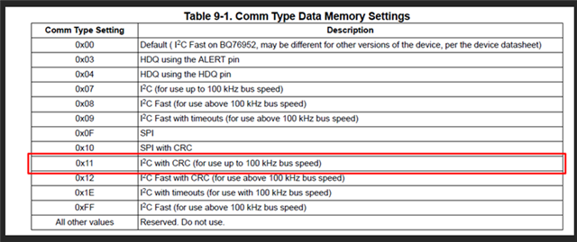

    您是否在更改 Comm Type 后使用了0x29BC SWAP_COMM_MODE ()子命令? 需要发送该子命令以将器件转换为中的设置所选的通信模式 Settings:Configuration:Comm Type .
    中给出了更多的信息 第9.2节 I2C 通信子系统 部分
