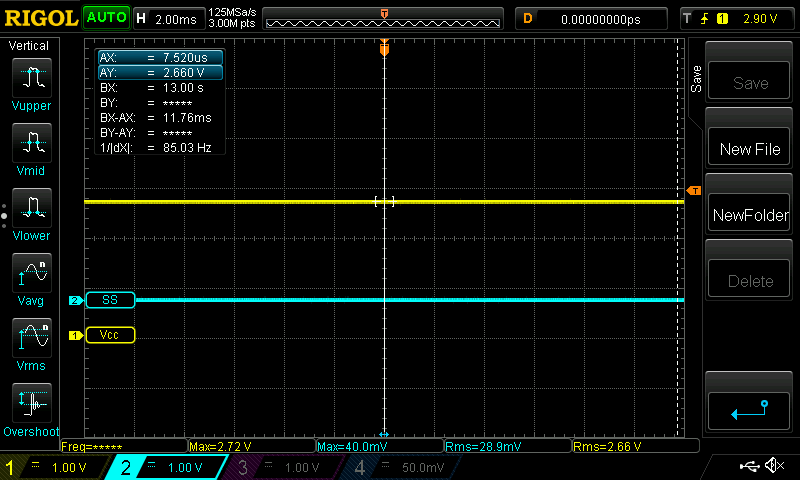

    感谢您的响应、以下是请求的信号。
    当 Vin 小于14V 时似乎没有输出、将 Vin 增加到16V 后、根本没有任何输出。 这意味着在将 Vin 增加到16V SS 后、SW1、SW2、Vout、FB 和 COMP 现在全部为0V。 很遗憾、在发生此情况之前、我没有获得 SS、SW1、SW2、FB 或 COMP 的测量值。 请注意、即使在其他输出消失后、Vcc 也保持在稳定的2.66V。
    VCC/SS
    VIN/Vout
    尊敬的 Conner:
    由于您对 UVLO 进行了设置(因此这是预期结果)、控制器在低于~13V 时启动。
    由于 VCC 仅达到~ 2.6V、这确实表明控制器损坏、您需要更换它。
    这种损坏通常由于 SW1和/或 SW2上的较大下冲而发生。 因此、在电路板再次工作后、您应该仔细检查此信号。
    这种下冲会导致引导电容器过充并超过数据表中显示的绝对最大额定值、进而可能导致 VCC LDO 或其周围的结构损坏。
     Stefan

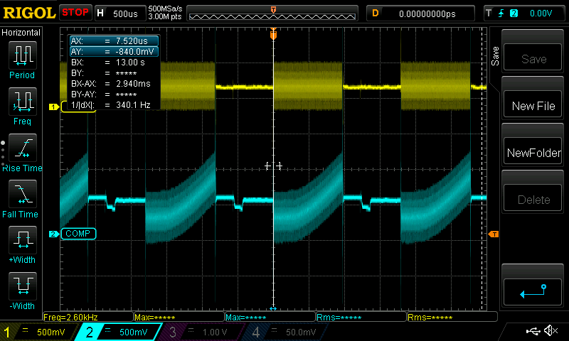

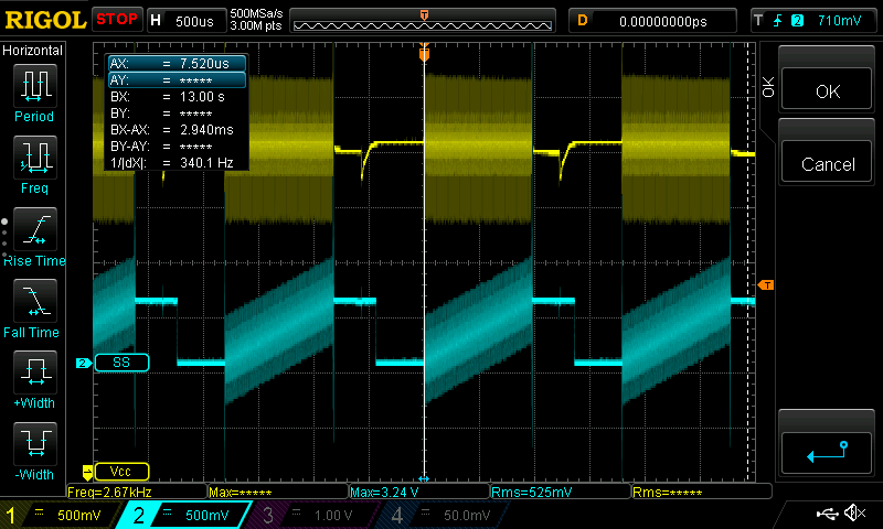

    更换控制器后、以下是所需的波形:
    输入电压/输出电压:
    VCC/SS:
    SW1/SW2:
    FB/COMP:
    尊敬的 Connor:
    我假设您在此拾取了很多噪声-这可能是探头设置造成的。
    ESP 第二幅图 VCC 和 SS 只在该假设下有意义。 那么、您可以在所有这些图中看到开关噪声。
    您能否请检查您的探头以及接地连接、最后检查所用探头的 GND 连接长度(应尽可能短)。
    在此图中、您还可以看到 SS 引脚斜升至~ 700mV 然后停止。 SS 完成在1V、因此在达到目标输出电压之前、控制器会检测到错误-最恰当的情况是过流-然后重新启动。
    在这种情况下、负载过高、软启动时间短路(还需要考虑进入输出电容器的浪涌电流)、或者峰值电感器电流检测(CSA/CSB)的噪声拾取过高。
    注意:您的 CSA/CSB 上的滤波器不遵循数据表中的建议。 此外、检查是否已将 CSA/CSB 线路作为检测电阻和 LM5177之间的开尔文连接进行布线-请勿与 SW1共享此线路
