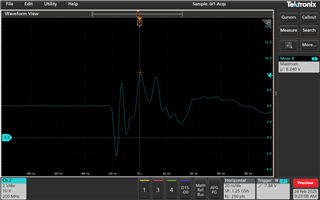

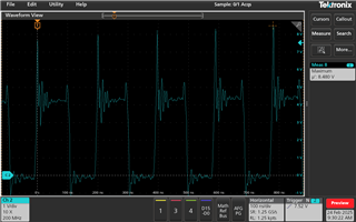

    您是否使用全带宽测试了 SW 尖峰? 尖峰是多少?
    您好、Nini:
    我已经附上示波器图像供您参考。
    1. 第一幅图像: 显示了 SW 引脚尖峰 输出激活和 空载 互联
    2. 第二幅图像: 捕获 A 在元件发生故障前达到峰值 (通过 USB-C 连接移动电话后发生)
    3. 第三张图片: 显示 在连接负载情况下观察到的一系列尖峰 并在降低至的电感之后进行开关 680nH . 连接并断开 USB-C 后、该组件出现故障
    如果您需要任何其他详细信息或测量、请告诉我。
    Gabriele

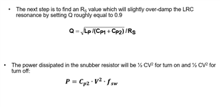

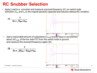

    如上所示、SW 尖峰极高、高于最大值。 器件被触发的可能性很高。 您是否可以将输出电容器放置在更靠近 OUT 引脚的位置并添加 RC 缓冲器来减轻 SW 尖峰?
    感谢您的反馈。 我知道 SW 尖峰超过了最大限值、并且我同意添加 RC 缓冲器有助于缓解这一问题。
    您能否为缓冲器电路中的电阻器和电容器提供建议值? 此外、您建议将其定位在何处以获得最佳效果?
    您可以参考此设计 RC 缓冲器。
    我没有看到任何附加的文件或链接。
    这一个:
    我想提供有关我们最新测试的最新信息。

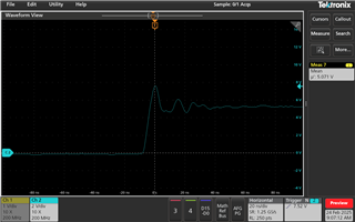

    具体方法是将输出电容增加到 3x22µF μ A 、我们观察到 尖峰水平也得到改善 、现在就在附近 7V . 此外、还有元件 似乎不再失败 表明这一变化提高了稳定性。
    为了进一步减少尖峰、我还实施了 RC 缓冲器 根据 德州仪器(TI)应用报告 、使用 3.3nF 和6.8Ω . 在该设置中、尖峰进一步降低至约 6.7V .
