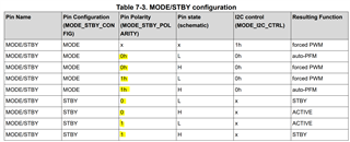

(1)如果以下寄存器中的 MODE_STBY_CONFIG 设置设置为2h、则 MODE 和 STBY 将设置为什么?
(2)在表7-3中。 引脚极性(MODE_STBY_POLARITY)在 MODE/STBY 配置中、0h 和0之间有何区别?
同样、1h 和1之间的区别是什么?

    1.当 MODE_STBY_CONFIG 设置为2h 时、这意味着引脚既作为 MODE 运行、也作为 STBY 运行。
    2. 0h 和0h 没有区别,两者相同
