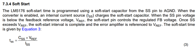

    我有关于平均电流限制的问题、您能否详细说明我们如何根据软启动公式和平均输入/输出电流限制计算激活时间?
    感谢您的帮助!
    此致!
    梁仔
    尊敬的梁先生/女士:
    抱歉、此公式目前不可用。
    查找方法最简单的方法是使用 EVM 进行检查。
     Stefan

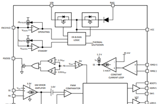

    您能否解释电流限制激活时 IC 内部电路的行为?
    此致!
    梁仔
    尊敬的梁先生/女士:
    数据表中的这个图非常准确地反映了实现情况:
    如果 R_ISNS 上的电流因此 ISNS 上的电压高于45mV、则 SS 上的电容器将以1mA 电流放电 仅当放电电流高于5uA (因为这是 SS 的默认充电电流)时、才会进行有效放电。
    只要 R_ISNS 上的电流高于限值、就会发生这种放电。 因此、SS 将在电压电平上趋稳。
    由于降低了 SS 电压、基准也将降低、这将导致输出电压降低、而输出电压最终会限制电流
    希望这能有所帮助。
     Stefan
