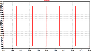

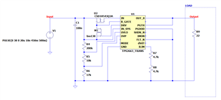

我们需要使用电子保险丝来监测输入电压并驱动阻性负载。
施加的输入电压为38V 方波、导通时间为450ms、关断时间为50ms。
是否存在 与重复导通和关断输入电压相关的任何问题? 电子保险丝将每~500ms 启动一次。
我们的负载是纯阻性负载。
一些示意图如下。
谢谢你。
EDE。
输入引脚处的电压:
    您好、Ede、
    我看不出任何问题。 我还有一些后续问题
    您计划驱动的电阻负载是多少?
    您是否希望器件在关闭期间保持开启状态? 您对导通和关断压摆率是否有限制?
    Amrit
    尊敬的 Amrit:
    非常感谢您的快速响应。
    负载是加热器、但遗憾的是、我不能在本次公共论坛中透露详细信息。
    故障响应是闭锁、 我主要使用电子保险丝来监测输入电压、并在输入电压超过25V 时禁用负载。
    每500ms 发生2种可能的条件:
    输入电压为20V =电子保险丝开启、负载通电。
    输入电压为38V =电子保险丝检测到过压(>25V)、闭锁、负载关闭。
    输入电压 (20V 或38V、T=500ms@90% DUTY)可以长时间维持(例如30天)、也可以 从 38V 和20V 动态变化)。
    导通和关断压摆率不是问题。 切换很慢。
    我们有一个工作原型、运行正常、但我主要关心的是重复性通电和断电。
    再次感谢你。
