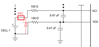

1) 1)数据表中的滤波器如下所示、
关于100R 电阻器、数据表不参考精确度、但参考设计电路板使用0.1% 100R。 这是 RC 滤波器、这里使用0.1%电阻的好处是什么? 因为电容器很容易出现10%的偏差。
2) 2)希望向 VC 引脚添加更高的 EMC 性能、以保护 BQ79616。 想法是在每个电池线路上的100R 电阻器之前、添加一个串联 PTC 和一个并联的通用 TVS。
附加组件是否会因其对滤波器稍有改变而对测量精度产生某种影响?

    正如您提到的、PTC 会增加一些串联电阻。
    此 LPF 的理想截止频率为~3.4kHz。
    根据添加的 PTC 以及所选的 LPF 组件、计算截止频率的最坏情况偏差。
    如果它很小、影响很小。
    至于 TVS 二极管、这可能有一些泄漏电流。
    如果是、则可能会改变电压测量精度。 请在决定时考虑这一点。
    此致!
       昆廷

    关于0.1% 100R 电阻器、我知道截止频率不需要0.1%的电阻器。 在此处保留0.1%的电阻器是否有好处、或者出于成本原因可以更改为正常的1%。
    谢谢。

    也可以接受容差为1%的电阻。
    在最坏的情况下、VC 通道上101欧姆和12uA 的电流消耗仅增加12uV 的误差、因此这仍然是可以接受的。
    对于1%电阻器、LPF 的截止频率也不会有太大变化。
    此致!
