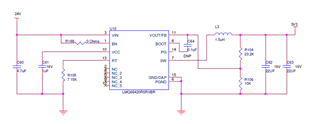

我们 在设计中使用 LM!66420。我们发现在上电期间出现故障.Pls 查找 随附的原理图和故障器件阻抗详细信息。请向您建议可能的根本原因。
输入:24V 直流
    必须在开关和 BOOT 引脚之间连接任何外部 BOOT 电容器。 您能否确认是否已连接?
    此外、您是否有任何示波器屏幕截图来分享故障是什么? 观察到哪些结果出现了故障?

    从数据表中 、我们提到在 BOOT 和 SW 引脚之间连接了内部电容器。您仍然建议添加外部电容器?

    BOOT 电容器不是必需的、但如果要连接一个电容器、则不应位于 BOOT 和 FB 之间、而是位于 BOOT 和 SW 之间。 我正在要求确认此电容器(C64)是否已进行 DNPed。
    如果有任何连接到此原理图、您还能否分享一下什么连接? 当器件发生故障时、24V 和3V3电源轨上连接了哪些其他电路?

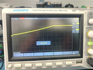

    1) 1)这是 LMQ66420的12V 输入电压捕获。 是、C64目前为 DNP
    我懂了。 您能否与此 VIN 斜坡分享什么输出电压和 SW 波形? 我目前还不清楚器件上出现了什么故障。

    请找到 3.3V 的负载详细信息
    电压
    1) 12V VIN 与3.3V VOUT
    2) 2) 12V VIN 与 SW 节点
    似乎器件正在正确输出12V 和12V VIN。 您在此器件操作中看到的问题似乎是什么? 在哪里观察到 IC 短路?

    所附示波器 图像是从 另一个工作中的 IC 中获取的。 实际故障部件具有低阻抗这些测量值是在先前的对话中更新的。
    我们观察到12V 到3.3V LMQ66420降压转换器之一存在低阻抗/故障 、如果需要、请进一步详细信息。
