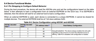

TPS25750 I2C 地址问题、
当 ADCIN1和 ADCIN2设置为 LDO_1V5时、
且解码值 ADCIN1和 ADCIN2 = 5、
I2C 地址索引应设置为什么?
数据表(表9-5)未介绍两者同时设置为5时的情况。

    这是新设计吗? 如果是、请改用 TPS25751、因为 TPS25750为 BRD。
    ADCIN 为5 (两者均为5)如下所示! 索引应为2
