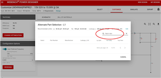

    由于某些情况、迁移到 TI 仿真工具的 PSpice 会延迟。 同时、我正在尝试在电源设计器 webench.ti.com/.../中进行仿真、但这里列出了我面临的挑战、并且删除了这些挑战的屏幕截图。
    1. LM34966Q1 IC 不允许更改隔离式输出
    2.我不能用另一个器件更换变压器。
    3、变压器比提到1、是1:1吗? 如果是这样、我们将无法获得28V 到15V 的电压、希望我没有错。
    4、工具正在显示,此设计不允许仿真。 因为我们不会弄错什么。
    请看一下这些问题。
    Ajay

    感谢您推荐 WEBENCH 团队。 我们将尝试通过 WEBENCH 模型帮助解决所有问题。
    Ajay、您好!
    我们能够复制您列出的问题、我们检查了相同的问题。
    回答第4点、此器件的电气仿真未启用、这就是您看到上述错误的原因。
    这是因为我们当前的基础设施不支持"反激式和 SEPIC"拓扑电气仿真。
    我们会随时向您发布有关进一步发展的信息。
    谢谢你
    Sateesh A G
    尊敬的 Sateesh:
    感谢您回答 第4点。
    Ajay、您好!
    请在下面找到我对其他三个问题的回答。
    1.此器件在 Webench 上的实现方式如所示 非隔离式 SEPIC 配置 . 因此、它不允许您启用" 隔离式 "检查栏。
    2.我们仍在研究替代器件的选择、一旦 Webench 设计更新、我们会随时向您发布产品。
    3.在该设计中、我们使用的是 耦合电感器、  其中 L1和 L2是相同的。 因此使比率= 1。 宜将此问题解决 耦合电感器 而不是 变压器 .
    谢谢你。
    Jeevan。
    Ajay、您好!
    请查看我们的观察结果:
    首先、您提供的变压器"750311591-3A"不存在于 WEBENCH 数据库中。 此外、对于给定的运行条件(VinMin = 15V、VinMax = 32V、Vout = 15V、Iout = 3A 且 FSW = 100kHz)、计算得出的一次侧电感为40 µH、而"750311591-3A"变压器的初级电感仅为8 µH。 即使我们要将这种变压器添加到我们的数据库中、它也不是理想的选择、除非您有具体的选择原因。 请告诉我们是否有任何特定的限制或要求需要使用它。
    此外、请注意、SEPIC 拓扑需要互感和相同的匝数比。 在这种情况下、所提供的器件不符合此标准。
    其次、您指定的 MOSFET (即 DMN10H170SK3Q-13 )也不在 WEBENCH 数据库中提供。
    最后、您参考的二极管(即 SS15FA)的最小反向电压额定值(VRRM)为50V、而所需值为70V。 此外、该二极管仅支持1A 的输出电流、而我们的设计需要3A。 鉴于这些差异、我们不认为这是一个合适的选择。
    希望这对您有所帮助、我们将此帖子标记为 TI 认为已解决、如果您有任何其他疑问、可以回复此评论。
