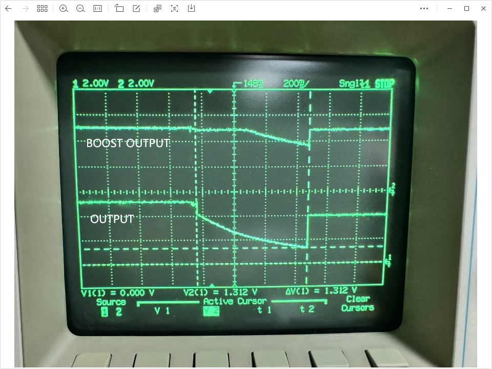

大家好、团队成员:

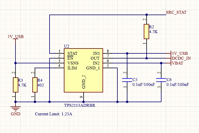

我已经构建了一个 TPS2113A 电路用于在 USB 5V 和3.7V 电池之间进行电源切换。
此输出被连接至一个升压转换器以实现5.2V 输出。
我将使用电子负载来模拟5V 150mA 负载。 (标称值应约为7 -850mA)

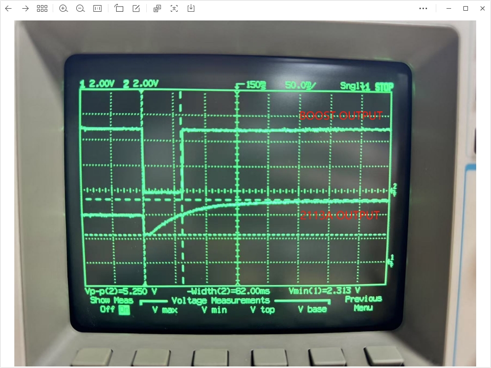

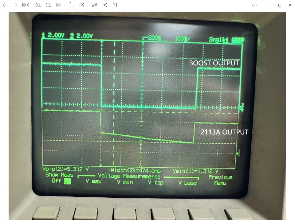

在切换事件期间、无论是 IN1到 IN2、还是 IN2、两者都将在输出上导致显著的压降、降至2.3V、然后在100ms 内重新开启(IN1到 IN2高达400ms)、电压非常低、以至于触发升压转换器的 UVLO 并进入关断模式、从而切断电源。
IN2至 IN1:
IN1至 IN2:
在2113A 的输出上添加了几百 uF 的大容量电容器、为每个输入添加了10uF 的电容器、但运气不好。 输入中的大电容甚至可以延长 IN1至 IN2期间的关断周期。
我还尝试将 ILIM 接地、禁用电流限制、运气差。 浪涌电流在此处似乎没有发挥作用。

    当 IN2至 IN1为空载时、没有任何电压降。
    但在 IN1到 IN2上、压降仍然存在(并需要很长时间才能恢复) 、几乎会触发升压转换器的 UVLO。
    我确实注意到、在 IN1至 IN2切换事件中、无论有无负载、输出在恢复之前始终降至1.3V。
    值得注意的一点是、IN1持续处于负载下(USB 5V 还使用 BQ25170J 在500mA 附近为电池充电。 但我的直流电源设置为产生2A 电流、应该不会出现电流限制问题。
    没关系。 我刚刚意识到、在移除5V USB 后、VSNS 引脚的电压下降太慢。  达到0.8V 阈值需要一段时间、因此出现了延迟切换。 当 VSNS 以0.8V 太精确地切换时、也会导致 IN2到 IN1时的压降、原因是没有电阻分压器且器件在 IN2仍处于2.3V 左右时切换。  因此下降了。 我将坚持使用电阻分压器 自动切换模式、而不是手动模式、因为数据表第17页指出"TPS2112A/3A 仅支持自动切换模式"。 但第16页图15列出了令人困惑的手动切换方法。
