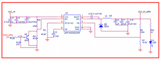

 底板示意图:
主功能:POW_ARM 通过高低电平控制晶体管开关、从而控制 LMR14030SDDAR 的 EN 引脚高低电平。 实现5V 输出功率控制。
电流问题:电路负载是 ARM 嵌入式模块、一些模块无法启动、工程师认为在 VCC_5V_ARM 关闭后电路仍然有1V 电压输出、导致 ARM 嵌入式模块无法启动。
其他注意事项:
1、判断它是不是三极管引起的、三极管也被拆除了、通过 EN 和 GND 短路降低了电平、发现输出仍然为1V、因此认为这种现象属于芯片特性。
2.电源接通后,监视上升过程,发现无负载拉取。
您可以帮助说明问题的原因吗?

    您好、Suri
    若要详细了解该问题、请在以下条件下分享输出电压波形
    1. 当 EN 强制为0 且 Vin 保持恒定时的 VOUT 和 SW 波形
    2. 当 EN 均强制为零、后跟 Vin 时的 VOUT 和 SW 波形。
