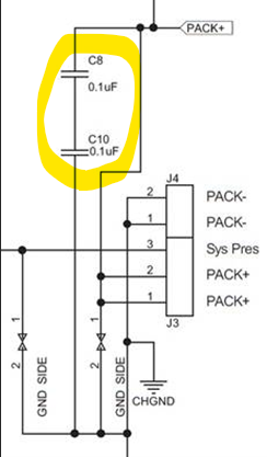

尊敬的 TI 支持团队:
我们的一个客户已请求修改射频要求。
如果一个额外的560pF 电容器与原来的两个0.1uF 电容器并联、则会有效地增加电容值。
您能否说明 TI 以前是否有此修改方面的经验? 此外、在进行此变更时、我们是否需要注意任何潜在的问题或注意事项(例如电路稳定性、性能下降或对其他参数的影响)?
非常感谢您的帮助。
    您好、Tom、
    添加560pF 电容器不应影响系统的整体性能。 添加一个电容器将增加较高频率的滤波、并整体消除电压内的纹波
