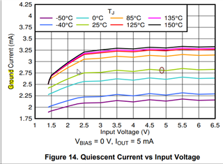

目前、我们的设计中使用了2个 TPS7A52-Q1 LDO。
我们尝试测量了 TPS7A52-Q1上的空载电流、观察到大约6mA (考虑0.6mA 的探头偏移)在输入电压为4.8V 时消耗了2个 TPS7A52-Q1 LDO。
在下面连接测量值
从 DS 开始、对于4.8V 输入、大约接地电流为2.85mA (SO 2 * 2.8mA = 5.7mA)、与 DS 值匹配。
问题:对于 TPS7A52 LDO、在空载/轻负载条件下减小静态电流时、是否可以考虑任何设计注意事项?

    遗憾的是、空载接地电流是 器件本身的固有电流。 如果需要降低接地电流、您可能需要选择另一个具有降低接地电流的 LDO、除非 可以在您的应用中使用 EN 引脚关闭 TPS7A52-Q1。
    例如、TPS74801-Q1提供1.2mA 最大静态电流(在数据表中指定为偏置电流)、但它不是 TPS7A52-Q1的直接替代品。

    您好、Alex、
    我们正在寻找在轻负载条件下群组电流小于500uA 的 LDO。
    您可以建议任何接地电流小于500uA 的器件吗
    尊敬的 Srijesh:
    我当然可以帮助建议一个替代方案。 您能否提供您的输入电压范围、输出电压和负载电流要求?
    Alex Davis
    您好、Alex、
    输入电压- 4.5V 至5V
    输出电压- 3.3V 和3.8V
    负载电流- 1.5A
    尊敬的 Srijesh:
    对于3.8V 输出、可能可以选择 TL1963A-Q1。 不过、其在0mA 负载下的静态电流为1.5mA 最大值、高于您请求的500µA 最大值
    对于3.3V 电源、我建议将 TPS74801-Q1或 TPS748A-Q1作为替代方案。
