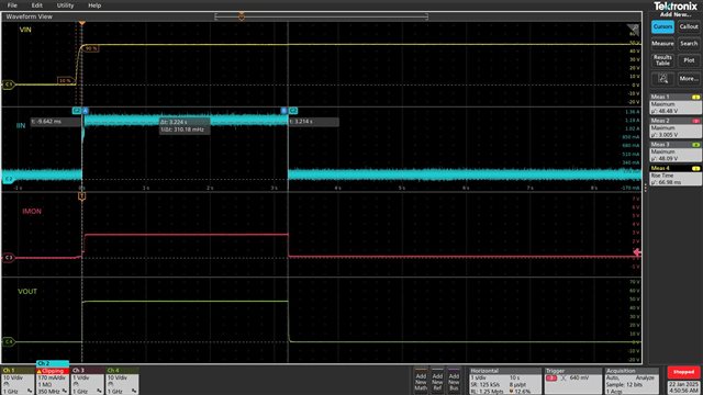

过流关断响应时间需要3.1秒?
条件:在1.1A 负载下上电。
Ilimit 设置为1.1A。
请恢复。
Vidhya
Vidhya

    尊敬的 Amrit:
    测试步骤:
    1.在 C85两端连接电阻负载。
    2.接通 C86连接的直流电源。
    3.输出电压在3.1秒后关闭(这是响应时间吗? 但在负载较小的情况下、该响应时间会有所不同?)
    请参阅下图
    谢谢。此致、
    Vidhya
    Vidhya、您好!
    这种行为是预期行为。
    由于器件在电流限制值下运行、因此器件可能会进入和退出电流限制模式。
    在限流期间、如果器件超过限流时间或热关断、器件将关断。
    是的、正如您说过的、随着电流较小、器件进入热关断响应时间会有所不同。
    Amrit

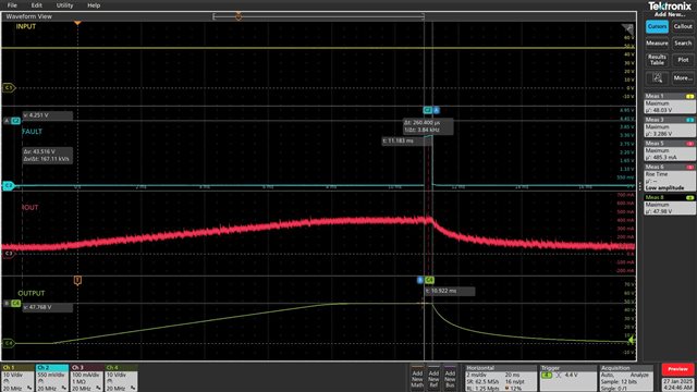

    但当我将 Ilimit 设置为时 0.6A 可以看到响应时间 <10ms 而响应时间为 Ilimit 1.1A 为3.1。 为什么?
    此外、Fault 引脚会在0.26ms 内保持高电平。
    谢谢。此致、
    Vidhya
    Vidhya、您好!
    FAULT 引脚变为高电平意味着器件检测到电流限制。 您能在1.1A 电流限值上检查相同值吗。
    这样将提供电流限制进行检测的位置。
    我能知道您对该测试条件的预期吗?
    Amrit
    尊敬的 Amrit:
    FAULT 引脚、我需要检查1.1A 的限值。
    设置1.1A Ilimit 后、响应时间为 3.1s. 用于 IC 关断 Vout。
    其 Ilimit 到  0.6A  可以看到响应时间  <10ms 如测量图所示。 为什么?
    谢谢。此致、
    Vidhya
    Vidhya、您好!
    器件可以在电流限制下运行的持续时间取决于内部 MOSFET 上的功率耗散。
    TPS2660会调节使 RSDon 增大的栅极电压。 当功率耗散增加时、温度升高、器件将进入热关断状态。
    TPS2660等高电压电子保险丝可以在限流模式下使用更长时间。
    要计算功率耗散、您可以检查 VIN 到 VOUT 的压降并根据电流计算功率耗散。
    对于1.1A 电流限制、VOUT 压降将小于0.6A。 这取决于栅极的调节方式。
    您可以通过计算从 VOUT 到 VIN 的压降与电流的乘积来检查这一点、并将功率耗散与下图进行比较。
    希望这可以澄清查询。
