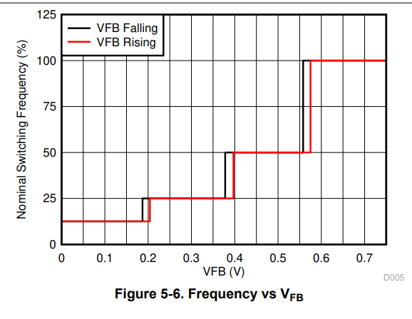

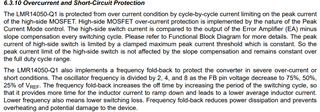

我们的客户想知道如何估算 OCP 触发时的频率会折返。 是否可以估算 Fsw 下降多少?
器件: LMR14050SQDPRRQ1
此致!
    你好、胜
    可以估算 过载事件期间折返后的频率。 但是、它不是简单的解决方案。 我将尽力解释计算过程。
    它取决于反馈引脚电压、如以下曲线所示。 因为 FB 引脚电压与 Vout 成正比。 使用比例因子 k 可以得到 fsw 与 Vout 的类似曲线
    其中 k = Vo/V_fb =(1 + R_fbt/R_fbb)

    从公式5和折返曲线可以看出、频率和输出电压之间存在相互依存关系。 但是、我们知道、只能存在4个频率值。 这4个可能的频率值可以代入不等式6、然后得到的 Vo 可以 映射 到折返曲线、以 识别该特定频率值是否可以解决这两个约束条件。
    Vo 和 FSW 之间的相互依存关系 使 估算有一点复杂化。 因为只有4个可能的频率值。 我们将在4次迭代中获得正确的频率值。
