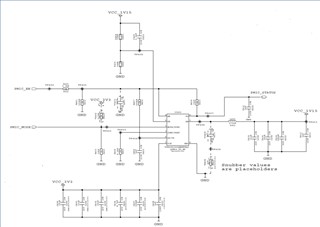

 简要背景:
  • 附加电路、我们用作核心电源、为 TRAVEO-TRAVEL II 微控制器供电。 这已经是在少数项目中使用的成熟模块,但这里使用的 Cff 值=3.3nF。
  • 最近组装了100个仪表组板,其中95个板工作正常,没有问题。
  • 在5个电路板中、我们在调试微控制器时收到内核断电消息、原因是没有从 TPS6281240获得1.15V 输出。
  • 我们观察到一个奇怪的行为,当我们触摸 TPS6281240的 FB 引脚通过万用表或示波器探头(测试点--> TP405)时, TPS6281240开始输出1.15V,仪表组开始工作。
  • 在我们接通电源后,主板 TPS6281240没有输出1.15V,再次如果我们触摸测试点 TP405 (它是 FB 引脚,请参阅下面的原理图) TPS6281240开始输出1.15V,仪表组开始工作。
  • 此后、我首先移除了 CFF 并检查了 à TPS6281240开始输出1.15V、并且仪表组正在 多次对电路板进行下电上电
  • 接下来、我根据您的意见和数据表安装了 Cff = 10pF 并选中了 à TPS6281240开始输出1.15V、仪表组正在 对电路板进行多次电源循环(在两个电路板上检查、它正在工作、我尚未在其他3个电路板上检查)

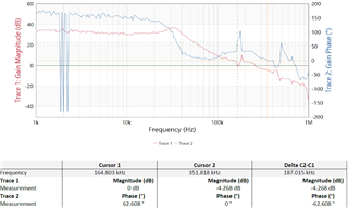

    请查看随附的 TPS62810EVM-015上执行的波特测量。
    进行了更改:R4 9.1k、C4 1nF、R1 33k、R2 36k、L 470nH、 每次测量调整了 COUT 和 CFF。
    3.3V 输入电压1.15V 输出电压2A 负载3.3nF CFF 2x10uF 输出电流
    3.3V 输入电压1.15V 输出电压2A 负载47pF CFF 2x10uF 输出电流
    3.3V 输入电压1.15V 输出电压2A 负载47pF CFF 2x10uF+ 22uF 输出电流
    我建议降低 Cff 并增加 Cout 以实现足够的相位裕度。
    进纸器

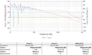

    Shyam、您好!
    以下是请求的测量图。 正如预期的那样、它们具有相似的 PM、GM、交叉频率。
    3.3V 输入电压、1.15V 输出电压、2A 负载、 10pF Cff、 2x10uF+ 22uF Cout、L 470nH、  R4 0欧姆
    3.3V 输入电压、1.15V 输出电压、2A 负载、  10pF Cff、  2x10uF+ 22uF Cout、 L 470nH、  R4为9.1K Ω
    进纸器
