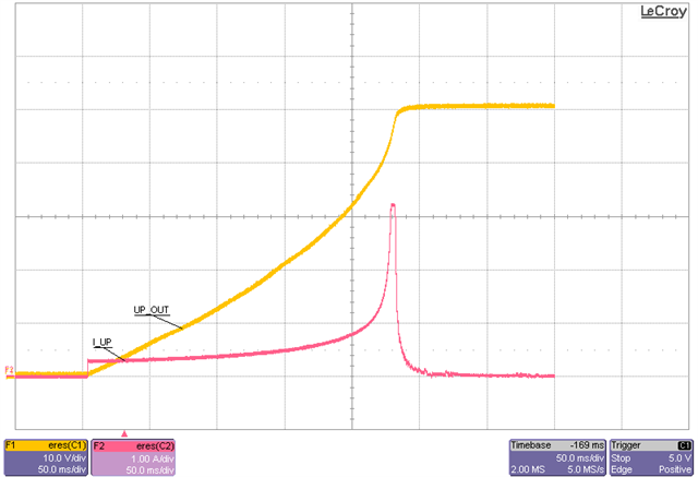

在软启动应用中使用 LM5069时存在问题、该应用以24V 和48V 的电压充电2800uF。
最大值 电流设置为约3.4A。
在电阻负载下测试电路时、一切看起来都很好。 但在纯容性负载方面、例如我们的测试 PCB
一个电容器组总共为2820uF、我们可以看到在启用 LM5069时、使用 LeCroy CP030电流钳位测得一些10kHz 振铃。
LM5069可由24V 或48V 电源供电(通过两个肖特基二极管连接在一起)。 在两个电压下都会产生振铃。
我不确定振铃是来自由连接到电容器组的电缆形成的 LC 振荡电路、还是
使 LM5069出错。 将大约1R 输出电阻器放置在电缆中可以解决问题
但会导致不必要的功率损耗。

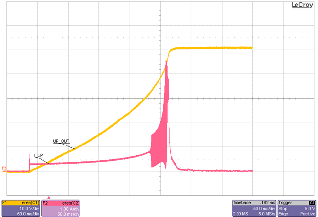

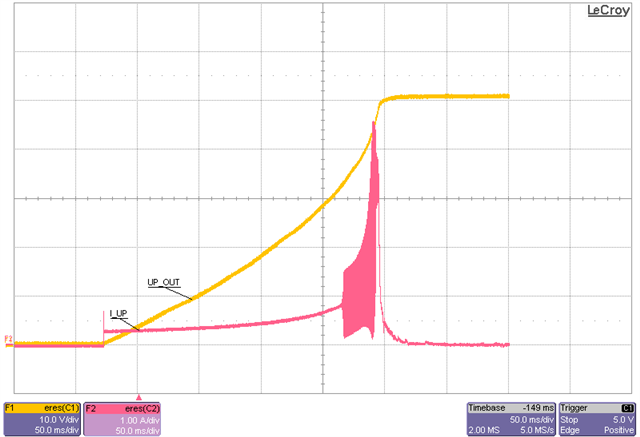

    感谢您的答复。
    我尝试将10R、100R 和1000R 用作栅极串联电阻器。 没有变化。 振铃始终约为10-15kHz。
    电容器组通过 AWG22 1m 电缆连接到 LM5069 PCB。
    我假设一米电缆的电感约为1.6uH。 由于正向偏回、总电感计算为3.2uH。
    假设电容为2.8mF 并使用 LC 谐振频率公式、我的噪声约为1.68kHz。
    https://www.allaboutcircuits.com/tools/tank-circuit-resonance-calculator/
    为了计算高出10倍的频率、电感必须比我的假设低100倍。
    我不确定振荡是否与 LM5069有关、或者只是由于输出形成的 LC 振荡电路。
    否则、更长的电缆和更小的输出电容不会改变振铃频率! 同样的问题、例如470uF 而不是2.8mF。
    下面是不同栅极电阻器值的一些图:
    10R:
    100R:
    1000R:
    与10k 栅极串联电阻器相同。
    但是、增加栅极电阻也会使过流时的快速跳变变得更慢。 因此、我认为这不是进一步发展的途径。

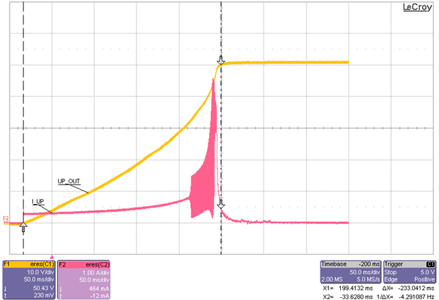

    您好、 Clemens:
    我同意您的意见。 不能在栅极路径中使用超过10欧姆的电阻。 您能否在 GATE 和 GND 之间放置一个10nF、100V 陶瓷电容器并查看行为?
    尊敬的 Avishek:
    从栅极到 GND 的10nF 电容器解决了这个问题。 不再出现振铃。
    感谢你的帮助。
    此致!
    Clemens
