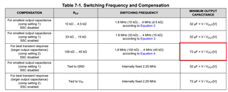

尊敬的专家:
我们有两个问题、如下所述。
问题1。
我们需要确认表7-1中列出的最小输出电容的公式。
当选择 VIN=5V 和 VOUT =4.2V 时、"为了获得最佳瞬态响应(较大的输出电容)(补偿设置2) SSC 禁用"设置
计算得出的最小输出电容为72uF x V/4.2[V]~ 17uF。
是这样吗?
问题2:
Cff 的值是否需要小于等式10计算出的值?
如果安装的电容值大于公式10计算得出的值、是否会有任何不利影响?
D/S P18指出"增加​​表达式10给出的 CFF 值也可以改善较大 COUT 的响应。"
我们对设置 Cff 的值几乎没有任何疑问。

    问题1:是的、计算正确。
    Q2:通过公式10计算得出的最大 Cff 值是使用最小输出电容时的值。 如果您要使用更大的 Cff、则还请增大输出电容。 否则、它可能会影响反馈环路的稳定性。 要在更改 Cff 和输出电容后检查转换器的环路响应、请进行简单的负载阶跃或相位裕度测量。
    希望这个答案能有所帮助。
