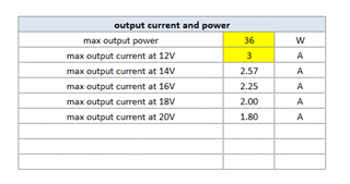

您能回顾一下下面的原理图吗?
应用:
输入:14V+/-10%
输出:3V~20V、 最大为3A

    建议在输入电压侧添加一个68uF/100uF E-cap、以稳定输入电压。
    2.将 R731更改为49.9kHz 以设置400kHz 开关频率。 对于60W 输出、不建议将2MHz FSW 用于散热考虑。
    建议在输出电压侧添加一个100uF 的 E-cap、以实现瞬态性能。
    在 ISN 和 ISP 引脚中添加 RC 滤波器。
    建议在 SW1和 SW2中保留 RC 缓冲器。
    请提供输出电容器件型号(包括100uF E-cap)以进行环路计算。
    7.确保电感器的 Isat 大于8A。
    8.遵循布局指南。

    我希望设置最大36W。
    我是否可以保持开关频率2MHz 并降低输入和输出电容值?
    尊敬的 Liping:
    您可以保留2MHz fsw。 仍然建议在 Vin 和 Vout 侧添加 E-cap 或添加更多陶瓷电容器。
    Mulin
    能否降低电容?
    例如:输入从68uF 下降到20uF、 输出从100uF->40uF 下降。
    通过计算可知、当 fsw 增加时、纹波将降低。

    我认为还可以。 但这取决于您的纹波要求。 您可以使用基准测试进行验证。
