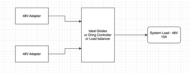

尊敬的 TI 团队:
我正在考虑以下系统配置:
系统要求:
适配器:两个相同的48V 300W 适配器并联(每个~6.3A)
负载:~10A
我想通过并联两个较小的相同适配器来扩展功率容量。 但我担心、在此设置中使用两个理想二极管可能会导致一个适配器根本不导通或反复进入过载状态。
您能否推荐一种明确控制负载共享以确保两个适配器之间正确分配电流的 IC 解决方案?
感谢您的支持、并期待您的建议。
