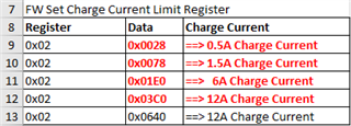

你(们)好
该测试通过将电路配置为 BQ25750来进行。
如果设置不带 I2C 通信的 IC、它将充电至设置的值。
然而、当执行 I2C 通信时、使用1/4充电电流进行充电。
我按如下所示将其设置为2A、但它实际上已充电至0.5A。
FW : CHG_SW_I2C_WriteWord(CHG_ADDR , CHG_LIM_CURRENT , 0X0028 );
问题是什么?

    请参阅以下内容?
    1. 0x0028和0x2800均充电至500 mA。
    EN_ICHG_PIN=0和 EN_ICHG_PIN=1都充电至500 mA。
    我将共享默认模式和主机模式下的 Tset 结果。
    e2e.ti.com/.../BQ25750-Charge-Current-Test.xlsx
    David、您好!
    感谢您提供新信息和寄存器设置。 我看不到寄存器设置有任何故障。
    对于 Excel 文档中的顶部表格:
    对于寄存器设置、您希望看到多大的充电电流? 这些寄存器值的预期充电电流为500mA、1.5A、6A 和12A。 0x0640应该是20000mA 的充电电流、但电流受到此处的硬件电阻器的限制。 这是预期行为。
    您是否可以读回 ICHG 寄存器以确保 ICHG 设置正确? 设定值恒定的1/4充电电流可能意味着输入在某个时刻被位移2。
