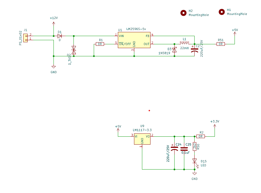

我们正将 LM2596固定5VDC 3A 最大开关稳压器 IC 用于基于 ST 微控制器的控制器设计的持续运行电源、我们正面临因噪声和波动导致电路异常工作问题(如微控制器执行、数据通信等)的配电问题
请参阅随附的用于此应用的电源设计图像、该图像将在12VDC/5A SMPS 电源上运行、并提供5VDC/2.5A 最大电源输出、然后转换为3.3VDC/1A 最大值来进行其他配电。
对于上述电源和配电电路中的任何设计更改、请提供帮助并进行结论。
    你好
    您需要一个输入电容器、如产品数据表中所示。
    请确认您的电感器为22uH??
    请提供 PCB 布局的图像。
