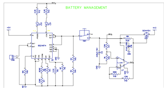

我 正在尝试了解功率 IC BQ24074RGTR 的工作原理、我正在研究一个功率 IC 在为我们的电路板供电方面发挥着至关重要的作用的项目、原理图的作用如下:
我已经检查过很多次、并将我们的新电路板与都配备了功率 IC BQ24074RGTR 的旧电路板进行了比较、因此有一个问题无人回答:
q)关闭时、功率 IC 的输出电压显示为1.3V、理想情况下应该是4V、为什么?然而当我们打开时、它显示出正常结果、这是正常的、还是我们需要找个地方?
q)电池端子的电压和功率 IC 的输出在未连接电池时似乎相等、但我的一些实验板的电压不会超过2V、因为我们需要4V 来为电池充电?为什么?
q)电源 IC 仅通过电池工作、而不是通过我提供的5V 输入电压工作、为什么?
请提供帮助?

    首先、在解决您的3个问题之前、我已经查看了提供的原理图、看来 IN、OUT 和 BAT 引脚上缺少所需的电容器。 这些是必需的元件、必须包含在电路板设计中。 每个引脚上的电容值可接受范围在数据表第8页的"引脚功能"表中列出。
    q1)请帮助提供有关您的测试条件的更多详细信息。 您提到开关时、您是否指原理图中显示的"SW1"? 具体是在何处测量1.3V? 当5V 输入连接到 IN 引脚时、将在 OUT 引脚上观察到大约4.4V 的预期电压。
    Q2/Q3)这两个问题似乎是相关的。 首先、请确保将所需的电容器放置在 IN、OUT 和 BAT 引脚上。 确认该情况后、连接5V 输入时 PGOOD 和 CHG LED 的状态是什么? 电池连接型节电器与电池连接型节电器之间是否存在差异? 在未检测到电池的情况下、您是否看到 BAT 引脚上的电压在4.2V 和0V 之间变化(与数据表图10-4中所示的情况类似)? 如果没有看到预期的行为、可以提供 IN 和 BAT 引脚电压的示波器捕获。
