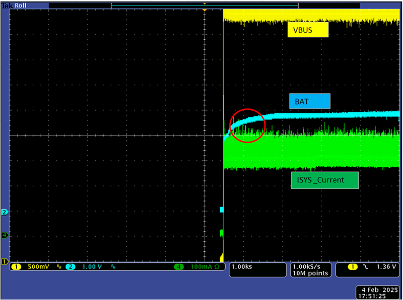

大家好、团队成员:
我可以寻求您的帮助、以红色圈出的奇怪电流下降吗?
它似乎不是预充电电流波形。
谢谢。
    您能提供一份原理图吗? 寄存器目前正在做什么? 是否有系统负载? 您可以绘制 VBUS、IBAT、BAT 和 ISYS 吗? 请提供更多信息。
    Mike Emanuel
    您好、先生、
    与客户确认后、问题发生在预充电完成并更改为 CC 模式后。
    存在电流下降问题。
    模式更改时是否存在电流下降问题?
    波形已包含 VBUS、IBAT、BAT。 系统负载为 DSP、并且在上电后正常工作。
    由于客户希望监控总充电周期、因此时间调节非常长(1K)。
    原理图。
    e2e.ti.com/.../dc354_5F00_BQ25601.pdf
    我们需要在靠近引脚的 BAT 引脚上放置一个10uF 的电容器。
    不幸的是、在这个时间尺度上我们无法观察到任何情况。 请放大所需波形的关注点、以便我们进一步调试。
    Mike Emanuel
    您好、先生、
    我已经与客户讨论过这个问题、并要求提供正确的时间刻度波形。
    请稍候、我会在获取后更新它。
    谢谢。
    您好、先生、
    放大捕获的波形、如下所示。
    BTW、客户提到这是模式从预充电转变为正常充电的时刻。
    请帮助重新查看它。
    谢谢。
    遗憾的是、这不会向我提供任何新信息。 时间标度仍为1.00ks/div、只是在后一个边沿触发。 请放大一个有意义的时间刻度。
    Mike Emanuel
    您好、先生、
    请参考下面的图表!
    此200sec 部分中的平均充电电流大约为713mA、然后会增加到724mA。
    为什么在预充电切换到 NORMAL 充电模式后、充电电流会更低?
    此处设置的最小系统电压设置阈值是多少? 当在 MINSYS 模式下运行时、BATFET 以线性模式运行。 换言之、它还没有完全开启。 这会导致 BATFET 中耗散更多的功率、并会导致较低的充电电流、直到脱离 MINSYS 并完全导通。
