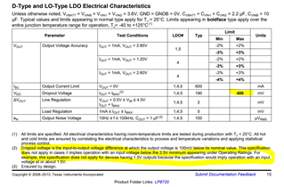

我想确认 LDO4 (LO 类型)是否配置为1.2V 输出。 我们不需要在 INT2处具有至少2.5V 的输入、相反、我可以根据下面的注释2向 INT2施加1.8V 输入。
是这样吗?
在数据表中:
注释2:压降是输出电压低于其标称值100mV 时的输入到输出电压差。 如果这意味着运行时输入电压低于运行额定值下的2.5V 最小值、则该规格不适用。 例如、此规格不适用于具有1.5V 输出的器件、因为该规格将意味着器件在输入电压为1.5V 或约为1.5V 的情况下运行。

    您是对的、对于此低类型 LDO、较低的输出电压不需要2.5V 最低工作电压。
