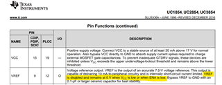

当我向使能信号施加0V 并向控制器的 VCC 引脚施加15V 电压时、我需要知道 PFC 控制器 Vref 引脚上的电压。 Vref 是变为0V 还是保持在7.5V?

    UC2854B 和 B-VREF 的技术规格在这个问题上还没有明确说明、但是最初的 EP 数据表确实提供了关于 VREF 相对于 ENA 的详细状态信息:
    尽管 其数据表未明确说明、但 我认为 UC2854B-VREF 器件的行为方式相同、并且当 ENA = 0V 时、无论 VCC 电压如何、EP = 0V (被禁用)。
