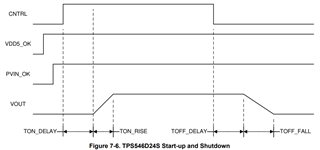

    尊敬的 Jeff:
    对于 TPS546D24S 和 TPS546D24A (请注意、不建议在新设计中使用 TPS546D24)、从 EN (CNTRL)到 VOUT 的延迟由 TON_DELAY 和 TON_RISE 之和决定、这两者都是可编程的。
    TON_DELAY 的可编程范围为0ms 至127.5ms、出厂默认值为0ms。 对于 TON_RISE、范围是0至31.75ms、出厂默认值为3ms。 因此、从 EN 到 PG 的典型出厂默认延迟为3ms。
    您能否为 TPS544C26发表意见?
    Tomoya
    尊敬的 Jeff:
    TPS544C26的 TON_DELAY 选项为0.5ms/1ms/1.5ms/2ms、TON_RISE 选项为1ms/2ms/4ms/8ms/16ms。 可以在 I2C GUI 中调整。
    还具有电源正常延迟(VRRDY_DELAY)选项0ms/0.5ms/1ms/2ms。
