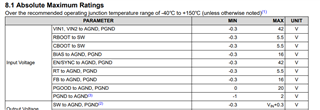

大家好、团队成员:
使用 LM61460、
当芯片未启用且输出关闭时。
如果输入和输出同时连接到24V、是否存在问题?
会影响芯片的功能吗?
    尊敬的 Reed:
    只要 VOUT < VIN + 0.3、LM61460就应该可以。
    但是、如果 VOUT 为高电平且 VIN 为低电平、则会出现问题。
    Andrew
