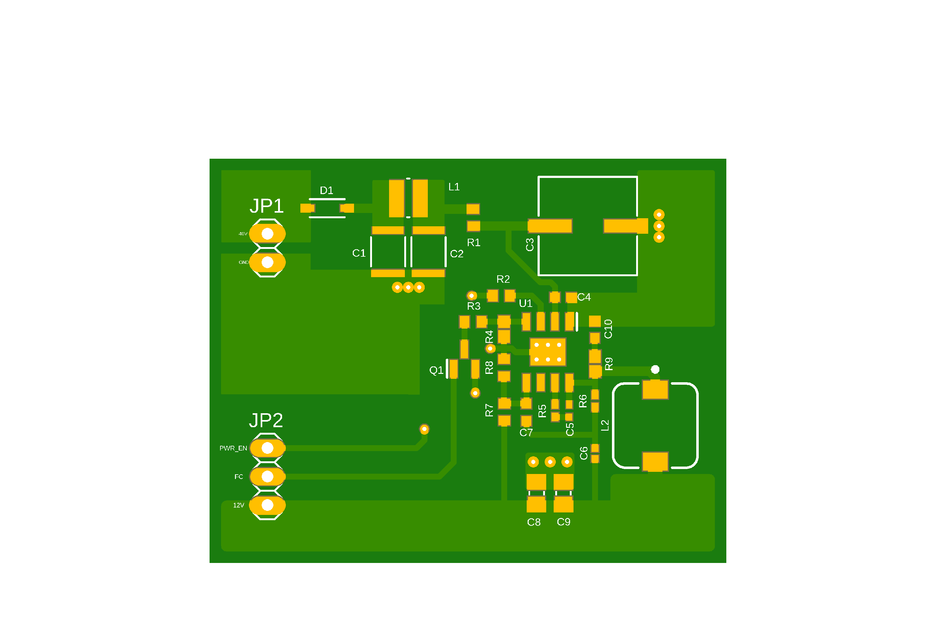

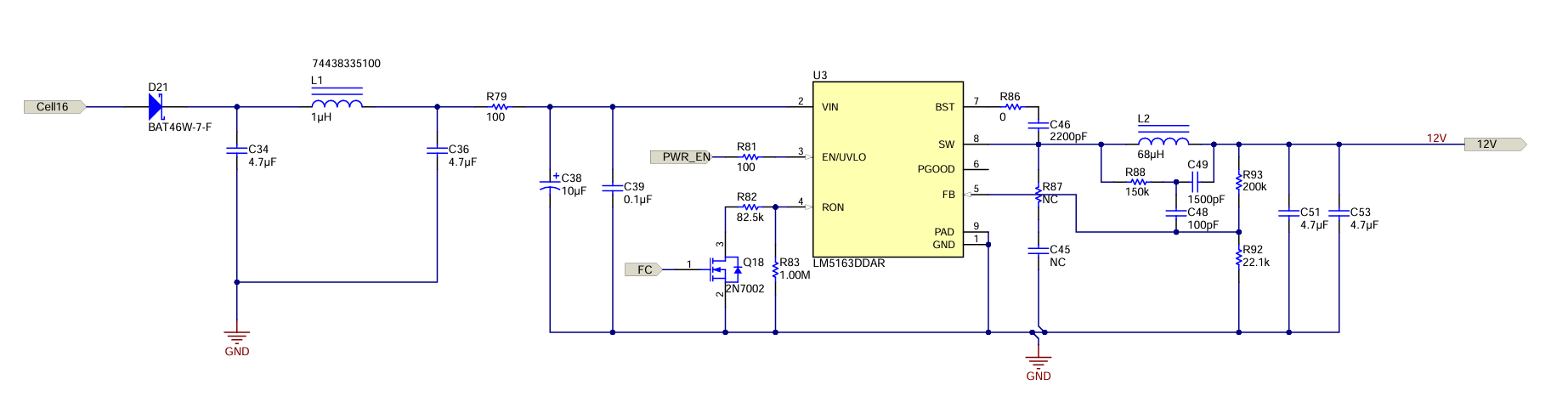

我创建了一个 PCB 板、并测试了 TIDA-010216辅助电源的参考设计。 但是、我将持续获得6V 而不是12V 的输出电压。 此电路以前是否进行过测试?
    R83电阻值存在问题、您能否将 R83值更改为100k Ω。

    请参阅随附的捕获。 我们使用100k Ω 电阻器对其进行了测试、但输出与1M Ω 电阻器的输出相同;我们还拆卸了该电阻器并对其进行了测试、但结果保持不变。

    您能否确认您完全复制了 TIDA 参考设计、并且您正在获得这些结果?  如果是、请使用示波器测量 FB 节点并分享结果。  谢谢。

    我们使用万用表测量节点电压时、结果为0.225V。

    它在这里。 第一个 Snip Shot 是开关节点、第二个 Snip Shot 是 FB 节点。 请看一下、帮助我修复此问题。

    开关节点看起来很奇怪。 您是否可以将坏器件替换为好器件并再次检查电路板行为? 此外、我还想让您仔细检查 BST 电容值、是否可以通过差分探头将 BST 探测到 SW 节点以进行进一步调试?
    我怀疑 BST 节点可能存在一些泄漏、这会导致器件 BST-SW 节点电压低于 UVLO 电平、从而导致器件的行为类似。
